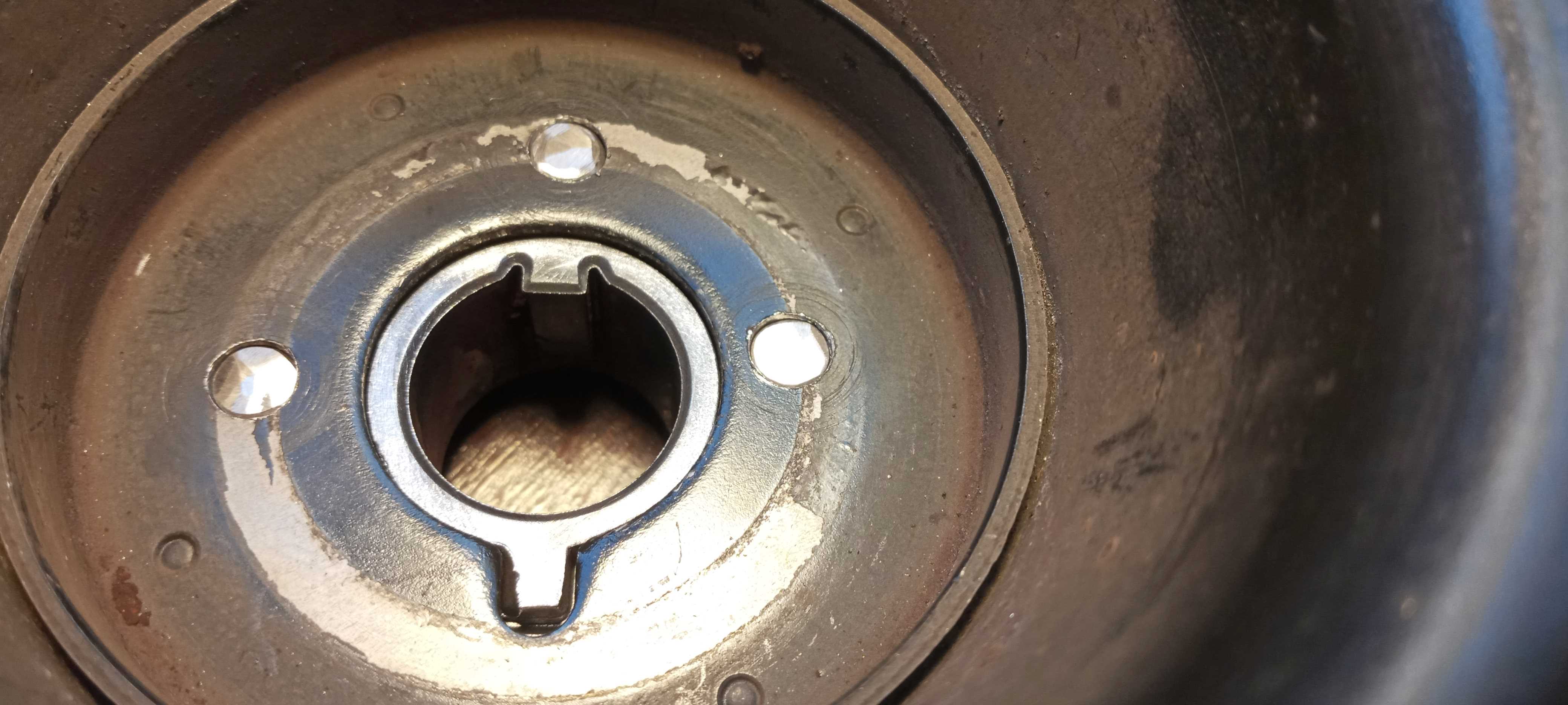

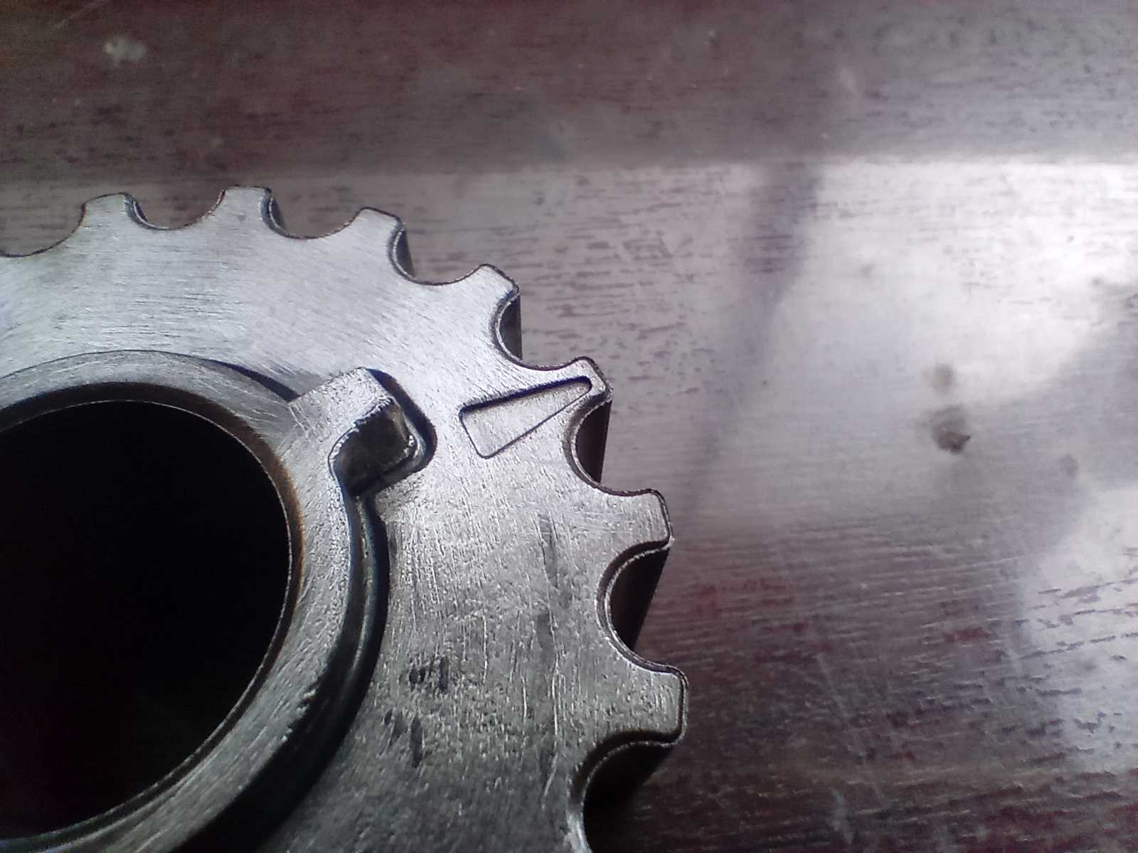

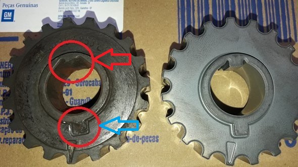

Em Fev/20*, tive que trocar a polia e a roda fônica… sem entender a razão da causa, pois sempre que recoloco observo bem a posição da arruelona e o torque correto.
Quinta-feira passada, retornando de um programa de índio (supermercado), noto um barulho que só não ocorria em ML, sendo que a frequência aumentava com a rotação… não deu outra, 1 ano e meio após a troca da polia+roda fônica, o problema retornou um pouco diferente, pois era só barulho, sem perda de força e motor morrendo (não forcei também).
Na sexta pela manhã comprei o conjunto e já ia trocando direto, mas aí eu comecei a matutar do motivo do problema… qualidade do material? Não me pareceu… aperto menor que o recomendado? Posso até dar a mão à palmatória, mas não 100%…

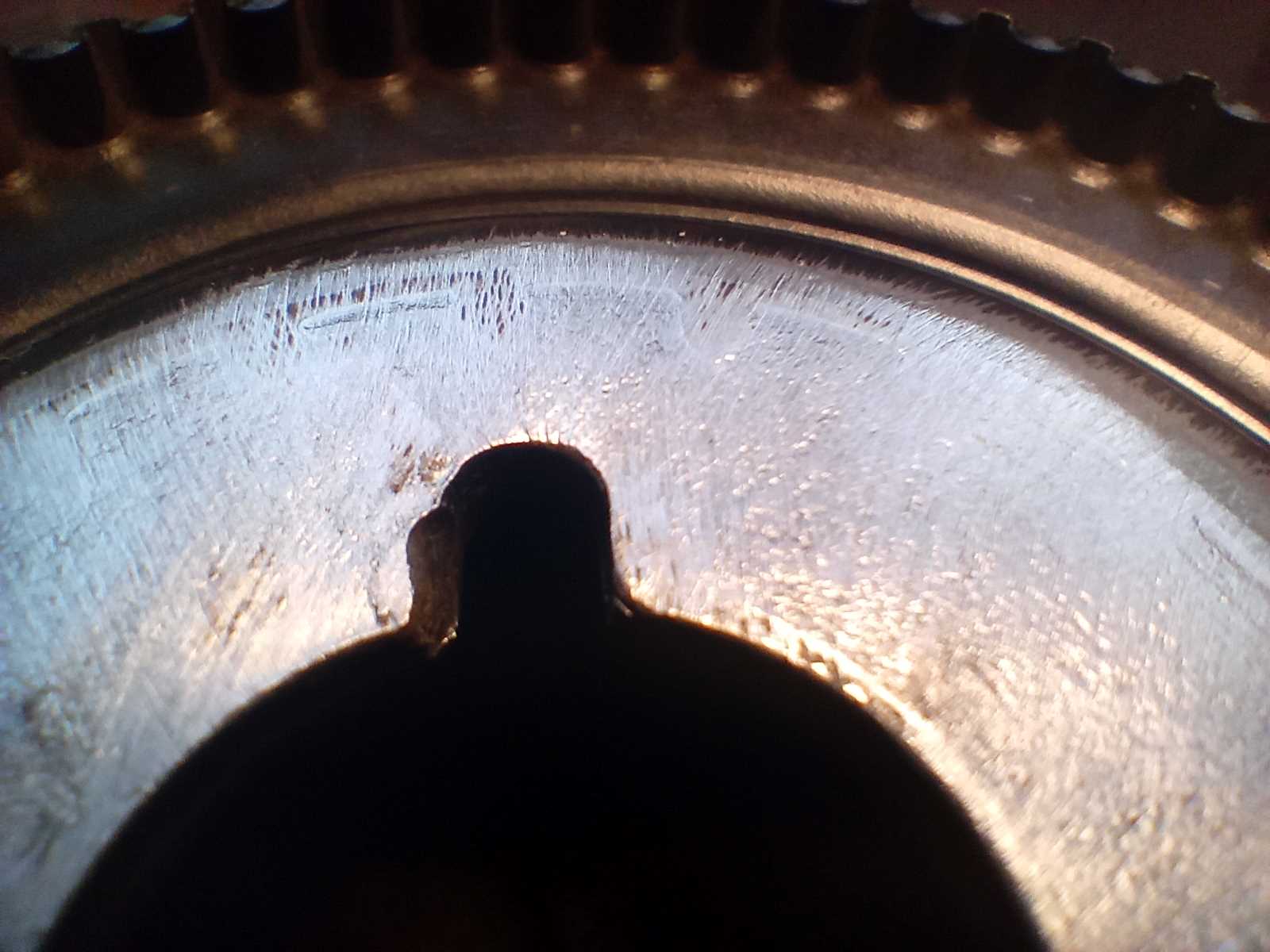

Bom, o que trava a polia dentada na roda fônica é um único pequeno ressalto, muito próximo ao centro do eixo do VB, com altura de quase a metade da chapa da roda fônica (onde tem a cava), o momento de força ali é bem grande um pequeno peso no conjunto de acessórios (alternador, bomba do DH e compressor do AC, pode ficar meio que no limiar da resistência dos materiais e qualquer diferença pode motivar a destruição de um ou de outro (normalmente de ambos).
No tópico que fiz lá em Fev/20, o Fernando 4100, disse ter feito um trabalho de preenchimento com solda, recuperando a cava da roda fônica… mas na polia dentada não, e é bem provável que volte a dar problema, pois nada foi melhorado, apenas refeito.

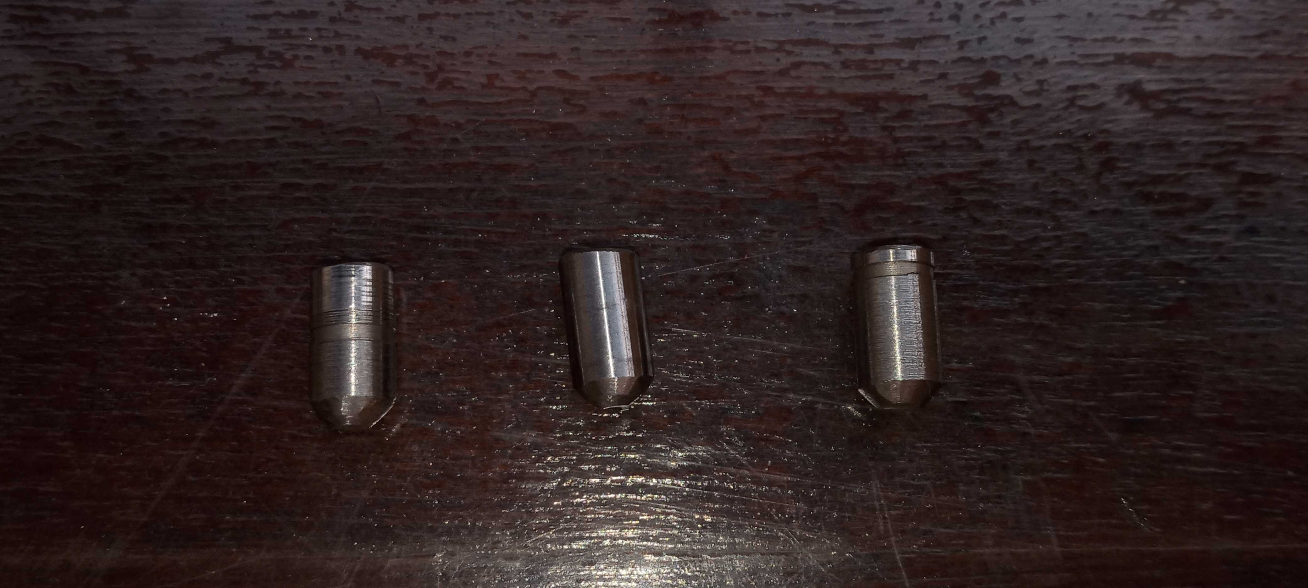

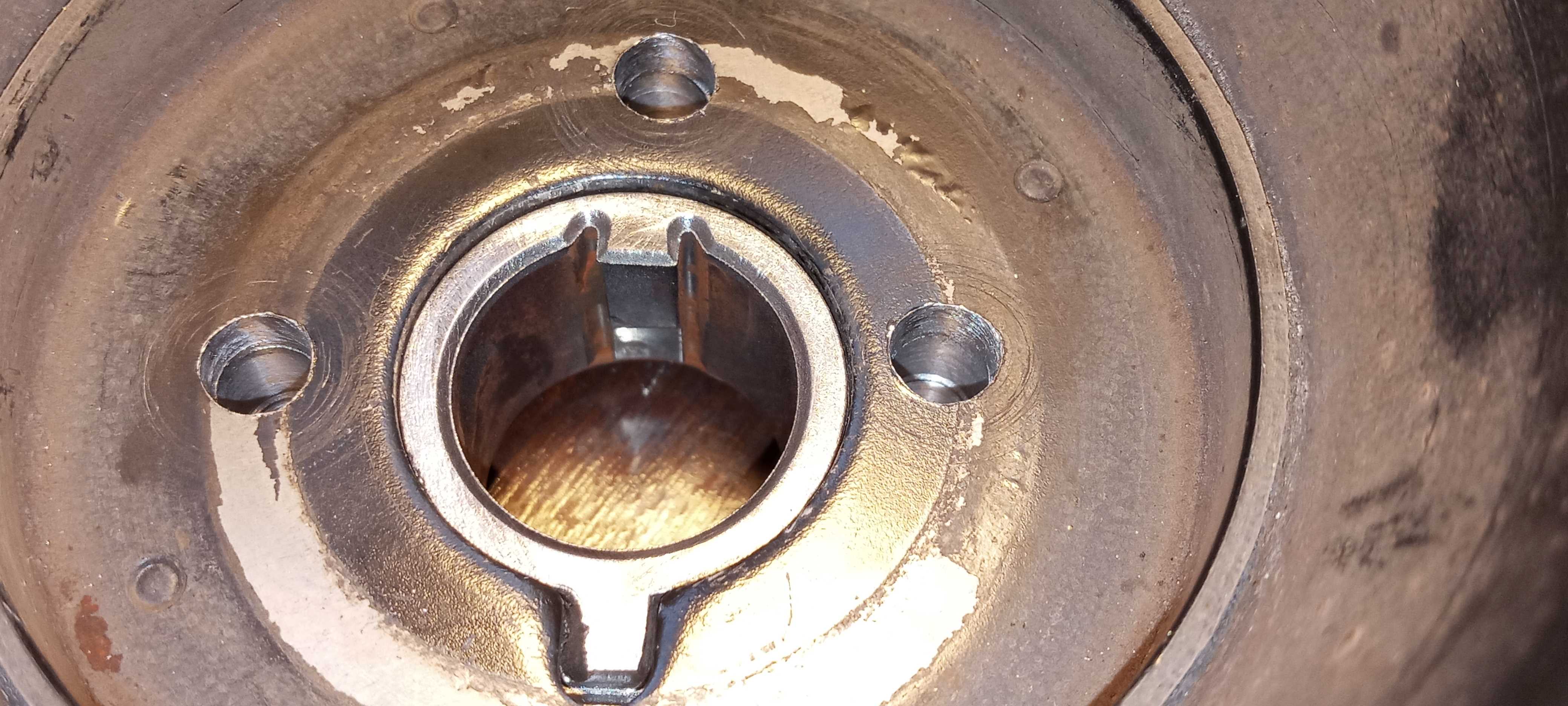

Pensando um pouco mais em como melhorar o travamento de uma peça na outra, me veio a ideia de colocar pinos na polia dentada, travando na roda fônica, só dependia da dureza das peças, pois há limites para uma broca, mesmo que de HSS… aí só diamantada, coisa que não tenho e cara… mas para minha surpresa, ao tentar furar, foi muito fácil!!!
(*) https://www.corsaclube.com.br/viewtopic ... 7&t=113250

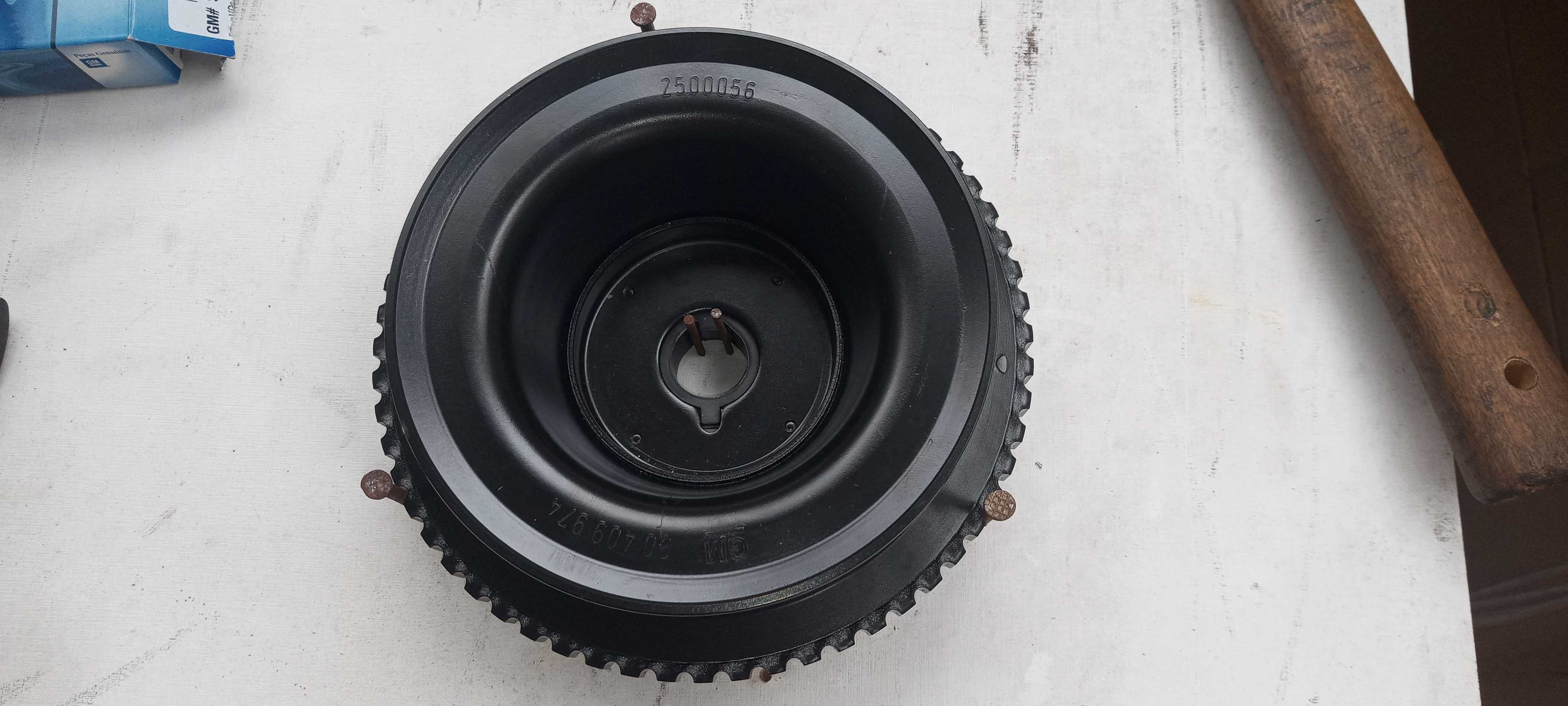

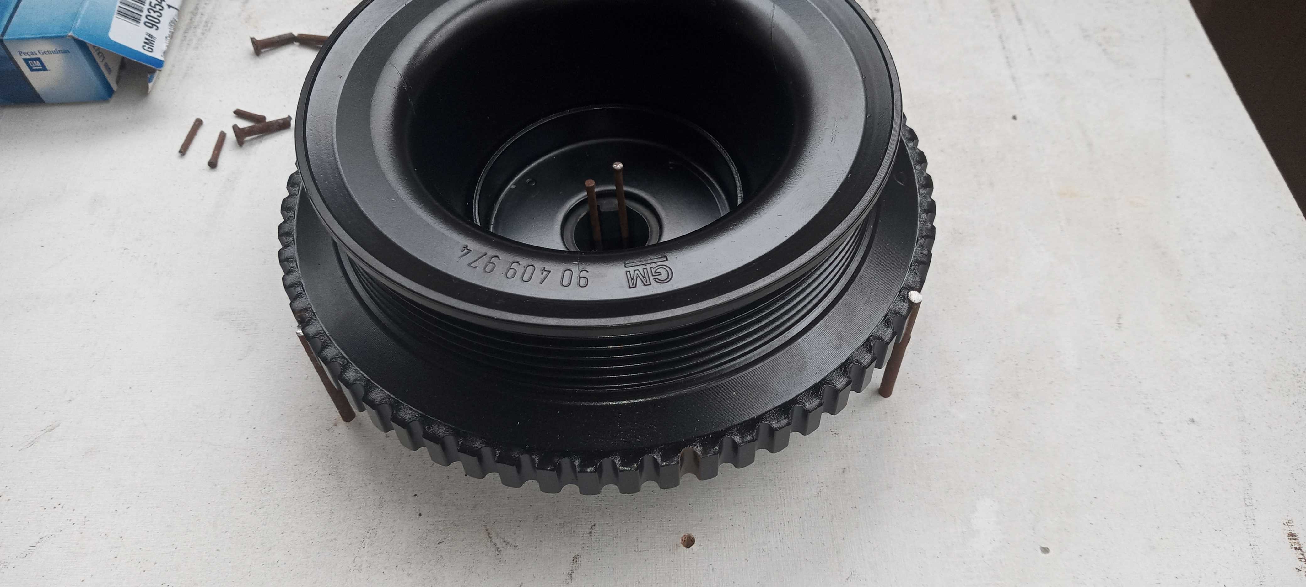

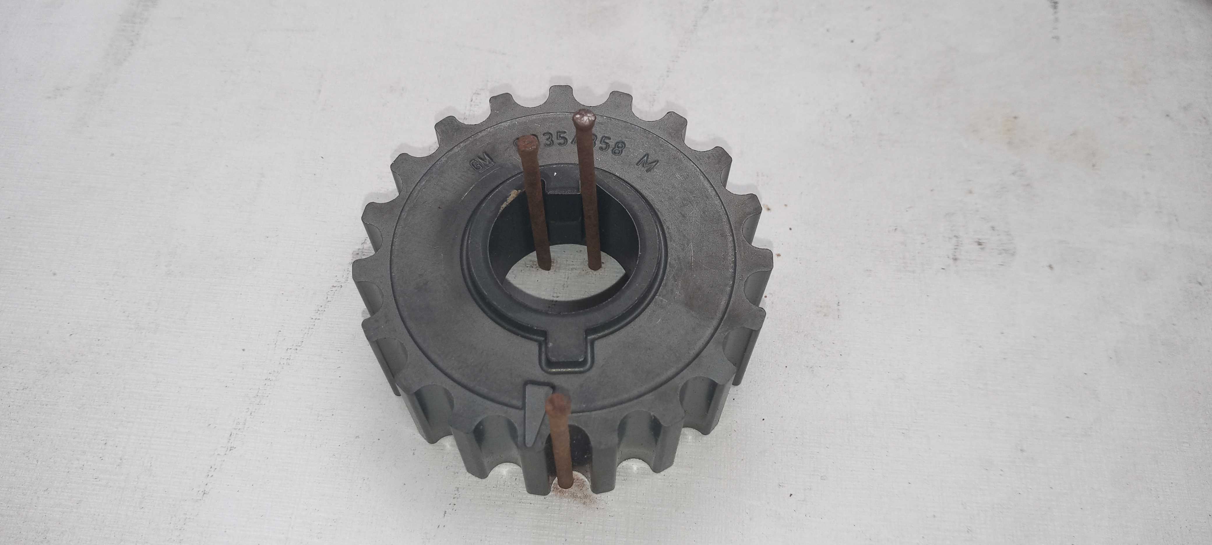

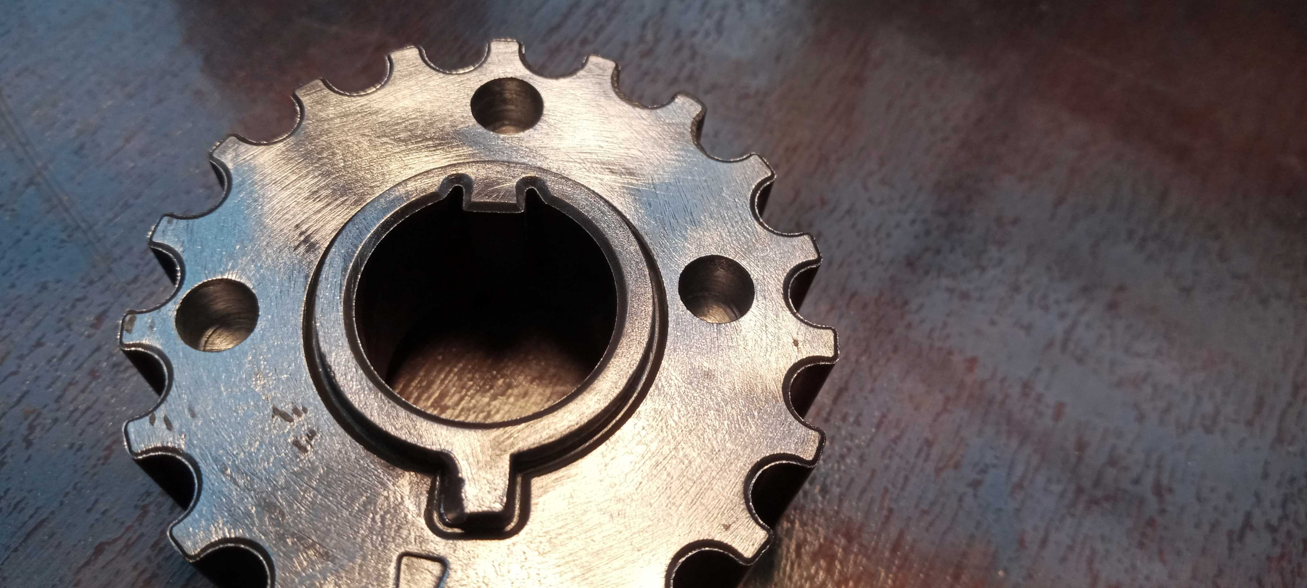

As peças foram bem limpas e coladas com ciano acrilato (Super Bonder), considerando a posição exata como se novas fossem… em seguida foram feitos 3 furos na medida de 6mm (que era um eixo que já tinha em minha sucata), os furos não foram passantes, foi um pouco além da metade da espessura da polia dentada e os eixos foram cortados (esmerilhados) para ficarem com menos de 1mm da face de encosto da arruelona, para não interferir no aperto.

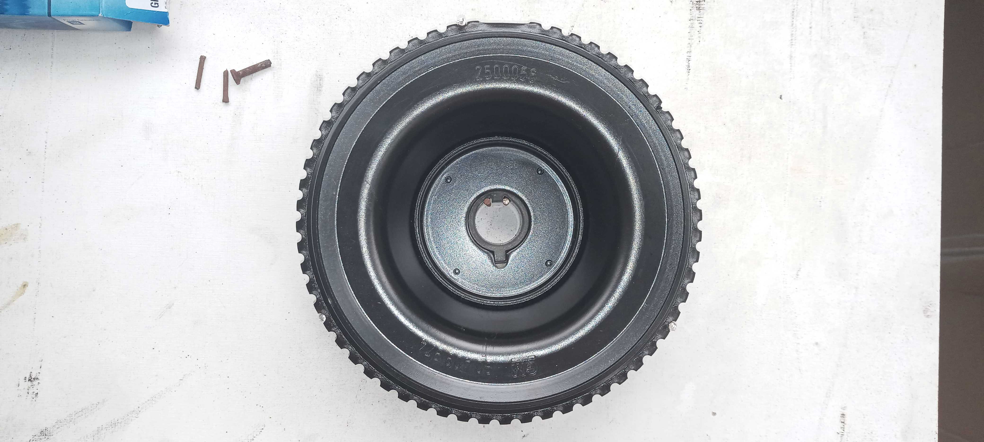

Seguem as fotos…
Do problema...

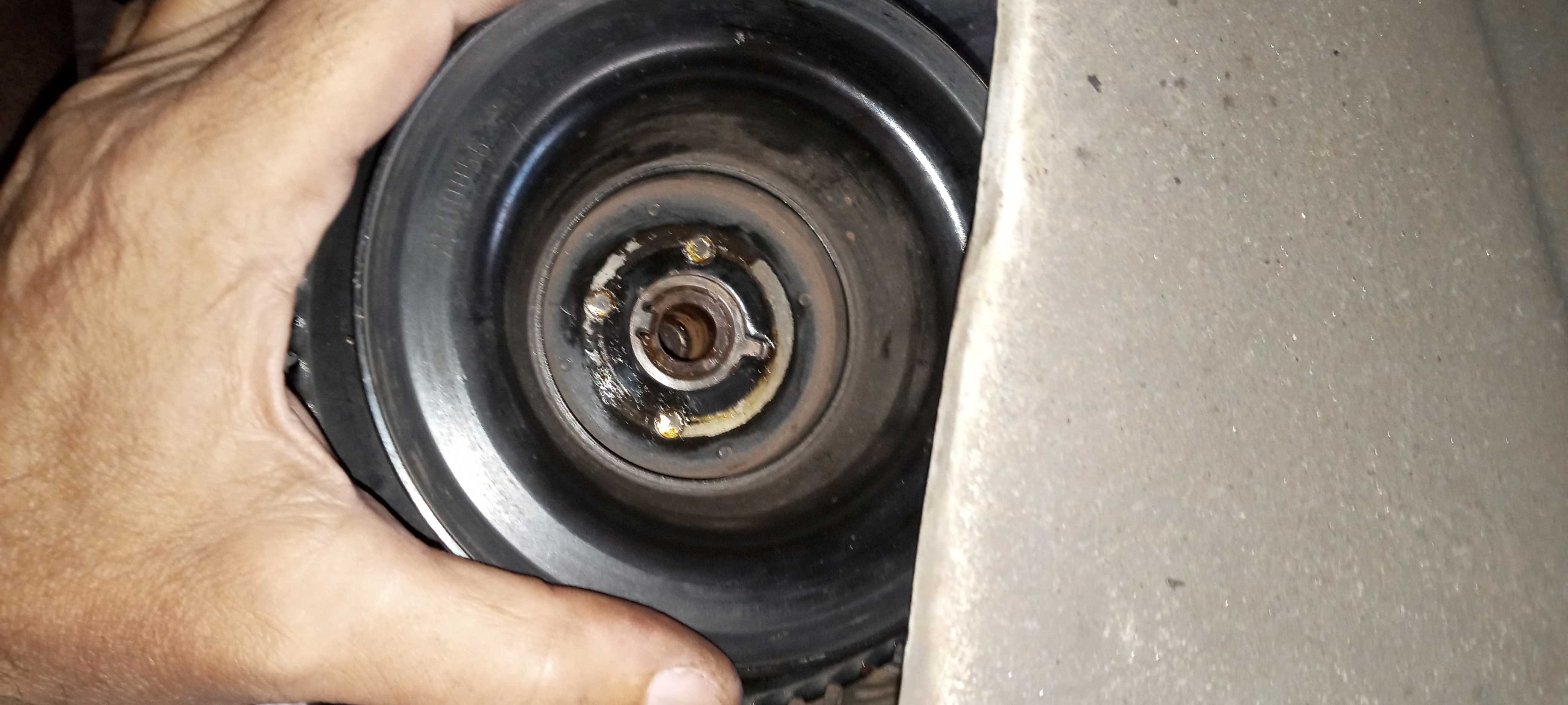

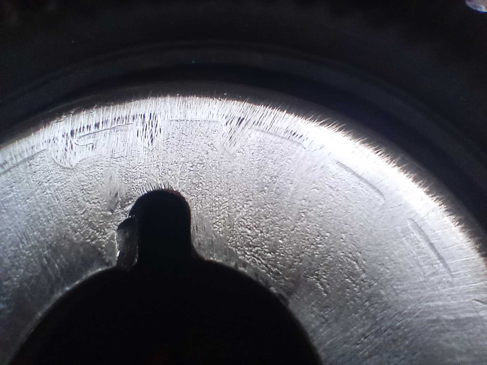

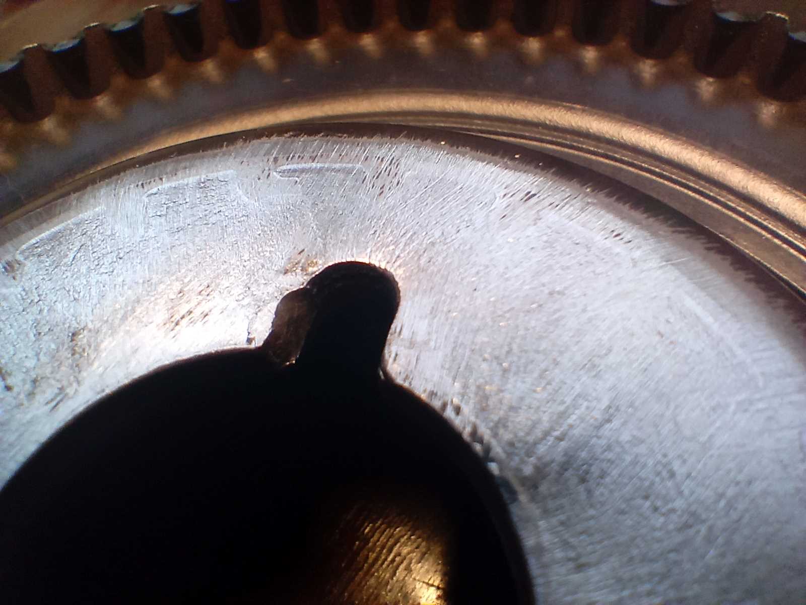

Da folga...
Eixos preparados...
Dos furos feitos com as peças sincronizadas e coladas...
Como ficaram os furos na dentada...
Testando a junção das peças com os eixos trava...
Colocação no motor...
Com as travas colocadas (as 3), a folga entre a dentada e a fônica ficou menor que nas peças novas...
Os eixos entraram na dentada com uma leve pressão e devem ficar com o diâmetro uns décimos menor que a furação na fônica, de modo a que ela saia sem que a dentada venha junto (no caso de uma manutenção futura)...para isso, bastou lixar apenas a parte que sai da polia dentada.
Gostei da solução teórica e espero que na prática se confirme...

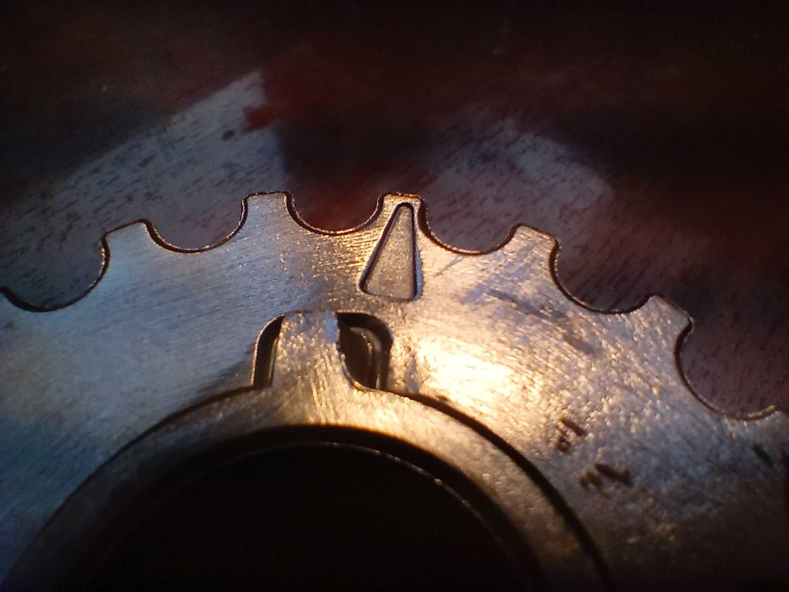

Exemplo de dano onde o reaproveitamento não pode ser feito (seta vermelha)

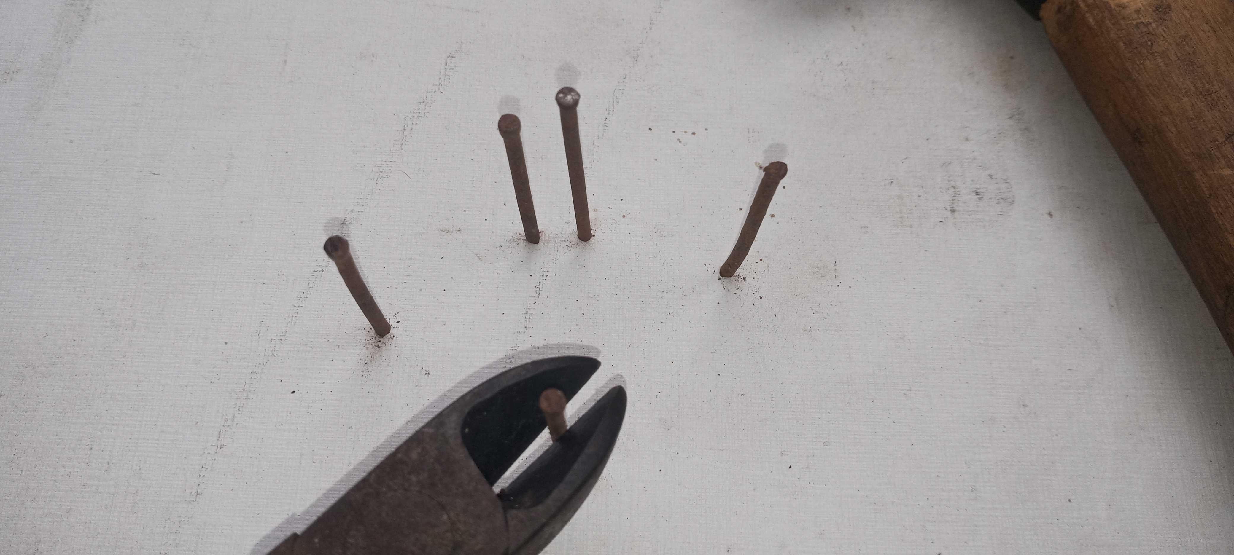

Em uma base de madeira, colocar a dentada e ir colocando pregos para que ela não se mova para lado nenhum...
Cortar o excedente da altura da peça...
Encaixar a fônica em cima da dentada e fazer o mesmo...
Pronto, quaisquer peças (exceto a dentada com a chaveta do eixo do VB danificada), colocada nesse gabarito estarão perfeitamente sincronizadas.

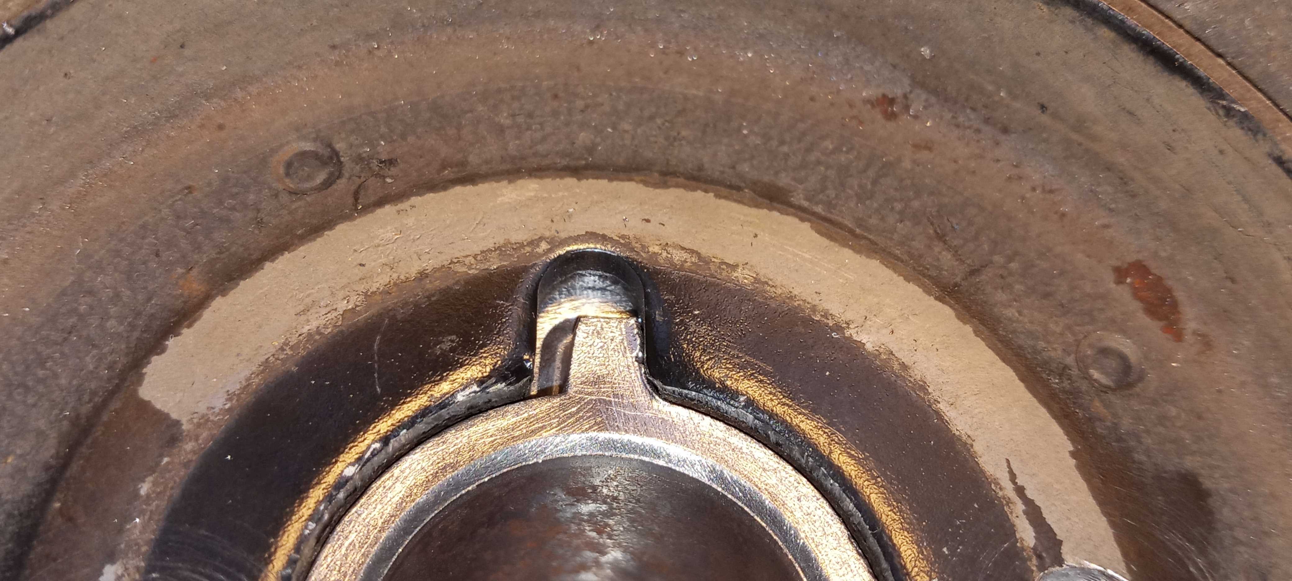

Quase um ano após a solução dada, retorno para relatar outra ocorrência... a de carro fraco e difícil de pegar a qualquer tempo e hora.
Parei pra analisar o que seria e já me preparando para a retirada das velas (o mais comum nestes casos)... uma voz lá no fundo sussurrava "vê o sincronismo"... mas retirei as velas, não estavam ruins, mesmo assim limpei e conferi os espaçamentos... tudo em ordem.

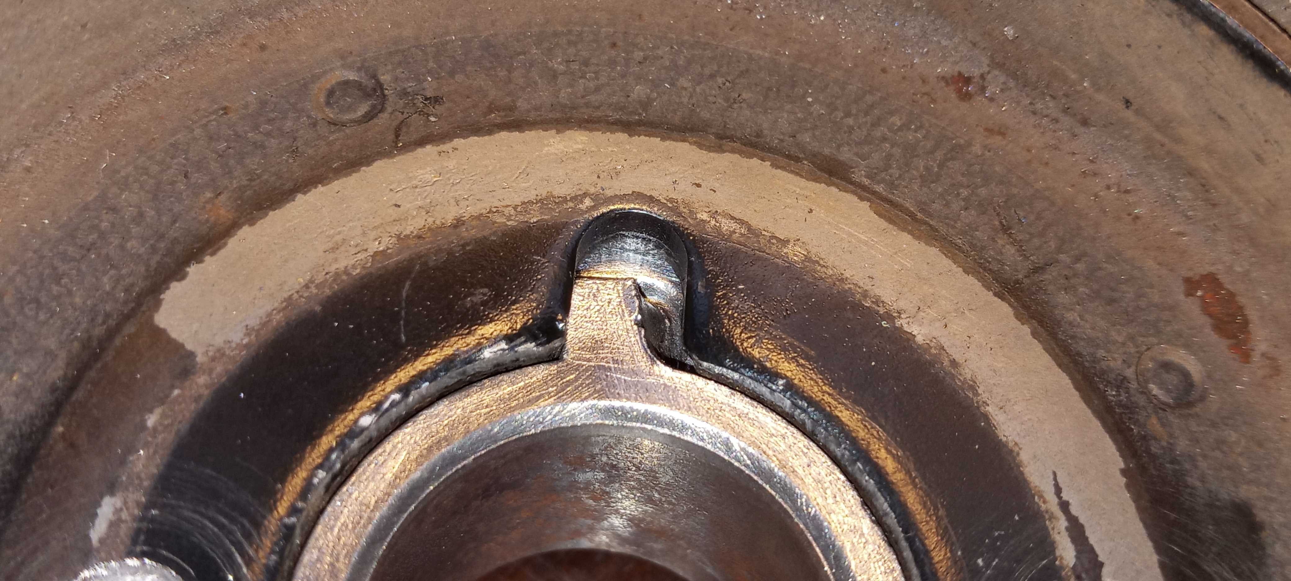

Essa parte estava perfeita, o que ocorreu foi que a cava do eixo do VB comeu a chaveta da polia dentada...
https://youtu.be/SoOj5OQRwG0
Comprei outra polia dentada e refiz as travas, pois ao menos o custo fica mais baixo já que a fônica não é destruída também...
Considerando a recorrência do problema e mesmo apertando com 100Nm (o recomendado é 95 + 30° + 15°), resolvi acrescentar 20% de torque e vamos ver quanto tempo durará...
