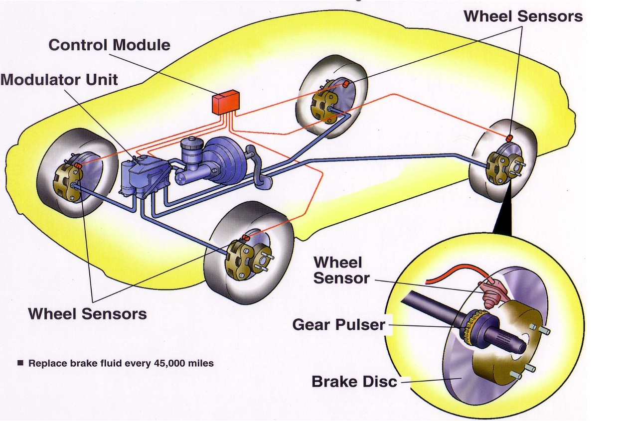

sera que da pra usar esse sensor http://produto.mercadolivre.com.br/MLB- ... -e-pic-_JM no lugar do sensor de velocidade?
- Mensagens: 23
- Registrado em: Quarta-feira 23 2016f Março 2016 09:25:19 PM
- Localização: São João de Meriti - RJ
Re: [TUTORIAL] - Computador de bordo através do TID
robsonlobinhorobsonlobinho escreveu:sera que da pra usar esse sensor http://produto.mercadolivre.com.br/MLB- ... -e-pic-_JM no lugar do sensor de velocidade?
Para utilizar este sensor você teria que posicioná-lo em um local para medir as rotações da roda/caixa de marcha e fazer o calculo, só o posicionamento já seria um problema, abaixo uma foto de um sensor instalado próximo a roda (na junta homocinética) creio que neste caso seria para o controle do ABS.
Se estiver errado por favor me corrijam!!
