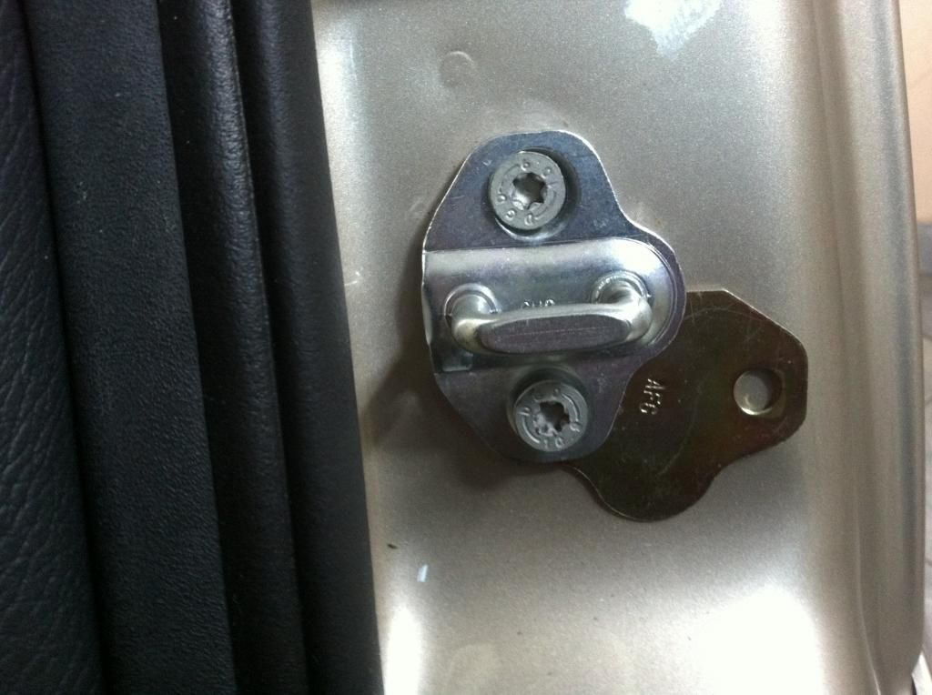

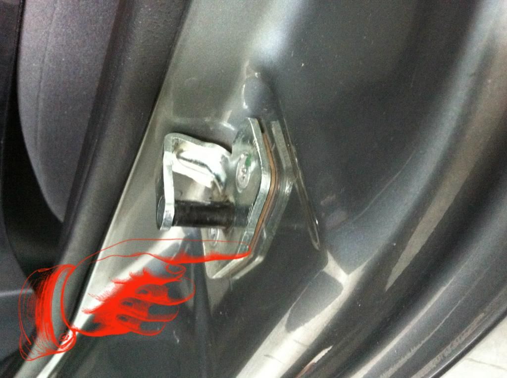

Repare na arruela dourada no gancho de tranca da porta do Meriva
(porta do motorista):
porta de trás:

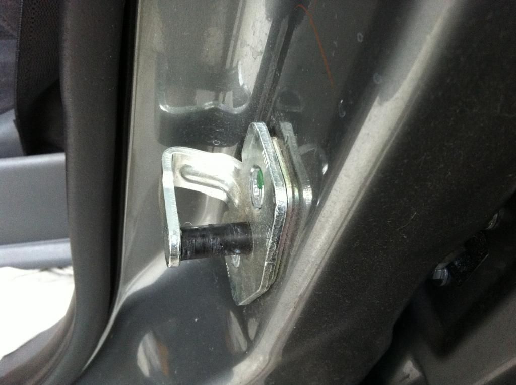

Vejam que no Classic não tem:
São as 4 arruelas das trancas das 4 portas que inclusive são usadas no Meriva do meu pai, mas os Corsas e Classics não tem mais isso faz décadas... heheh
Um amigo me deu essa dica e comprei as peças faz uns 3 anos, mas nunca instalei. Segundo ele, isso aumenta a segurança da tranca das portas nos carros. Não vi diferença mas instalei assim mesmo ;)

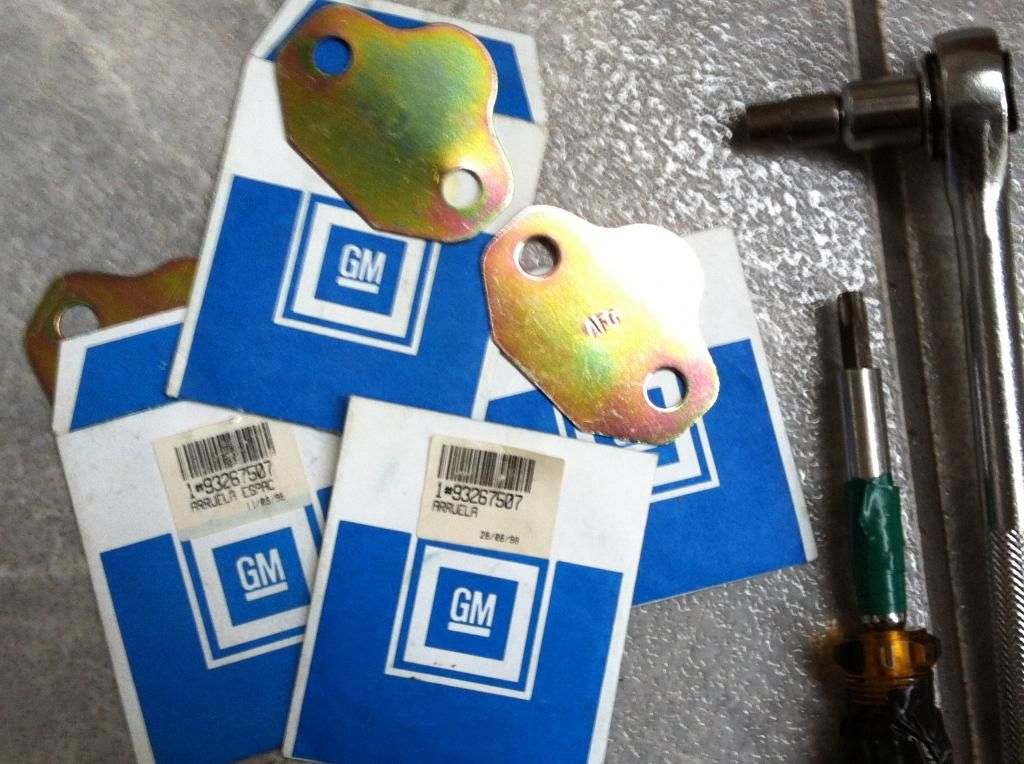

Código GM: 93267507

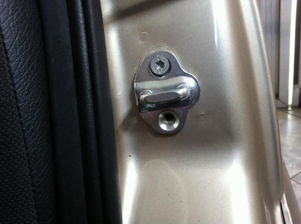

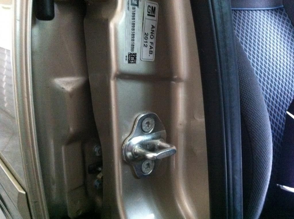

Instalando no Classic: tirei um parafuso por vez:
prendi a arruela com um deles
girei a arruela e prendi o outro parafuso ajustando na posição que estava antes(procure marcar a posição com uma caneta colorida ou lápis)
espero que tenham gostado e boa sorte ;)

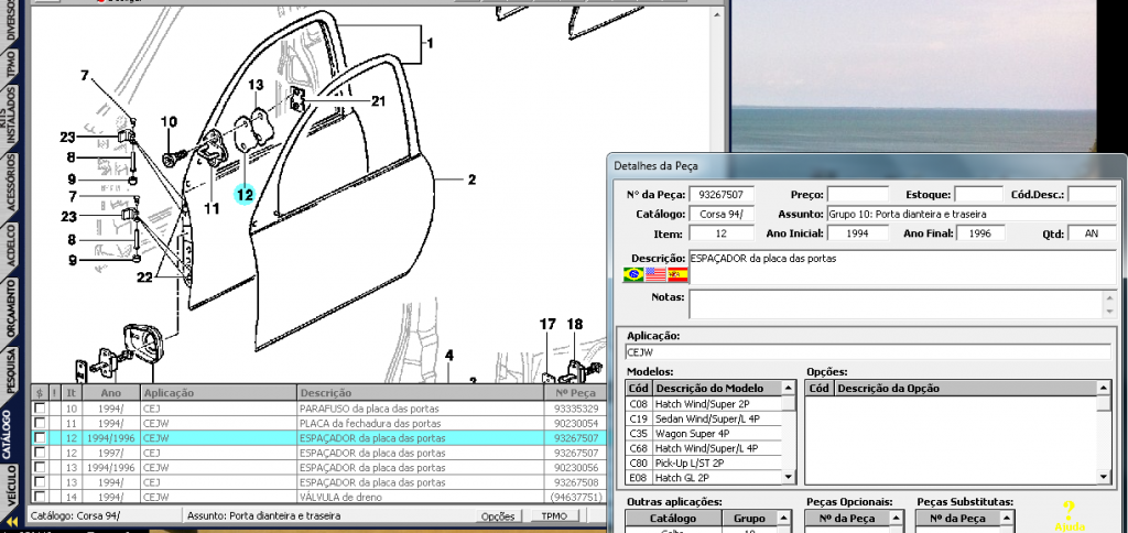

Atenção: O nome da arruela é "ESPAÇADOR da placa das portas" e ao instalar cada uma delas, não retire os dois parafusos ao mesmo tempo para que a placa do batente não se perca dentro da lataria. Tire um e reponha como nas fotos anteriores.
Segundo o CEP CHEV, são necessárias duas placas para cada porta, mas ainda não comprei todas ;)

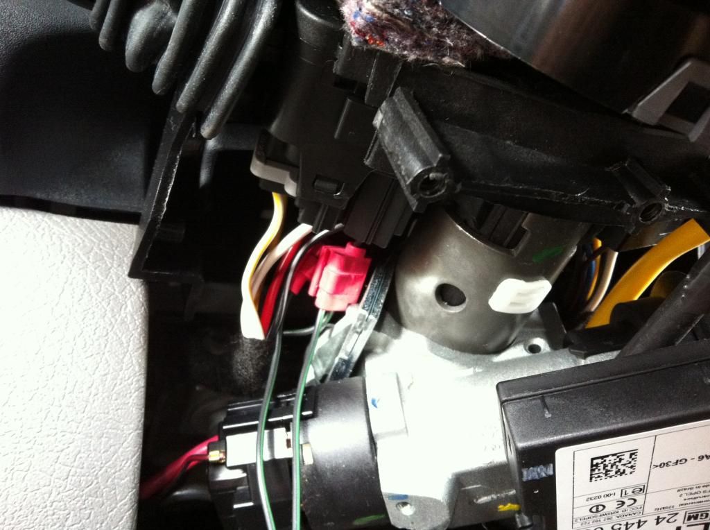

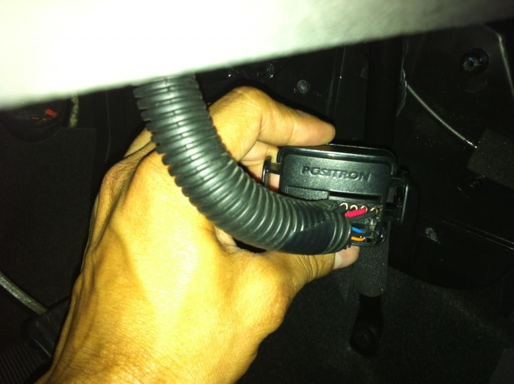

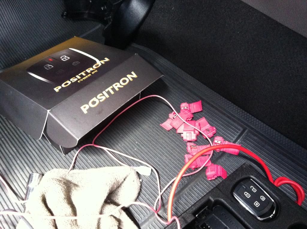

Antes da meia noite, o último UP das férias:
Alarme Pósitron Cyber PX300 com afastamento e com o módulo de subida dos vidros elétricos.
Amanhã cedo, de volta ao trabalho! :(

WJUNIOR escreveu:Amigos,
no meu último dia de férias vou postar um UP que nunca vi ninguém fazer, que nem mesmo os feras do Clube como o Marino, Ulisses, Lirani, Paulinho, Hellin, e outros muitos que conheci inclusive pessoalmente tem nos carros.
A função desconheço, mas o Corsa C vinha com essa peça. O meu é um Maxx 2011 e lá estão.
