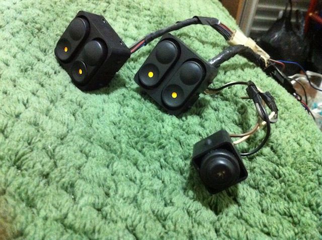

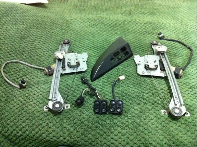

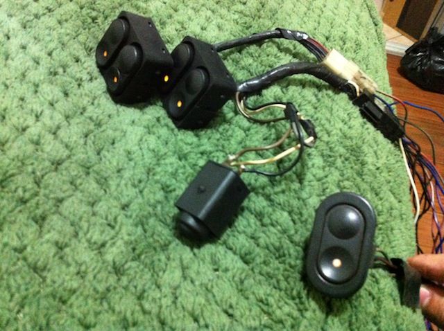

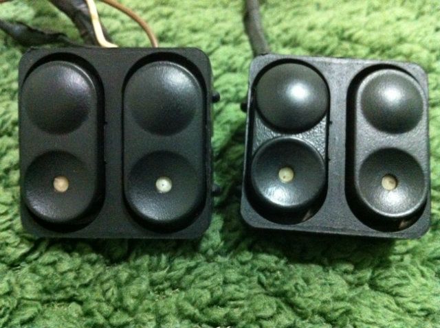

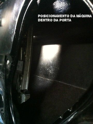

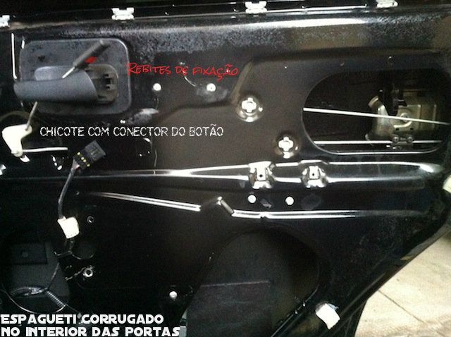

Trata-se dos vidros elétricos traseiros para o Classic.

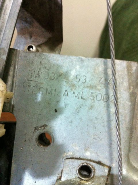

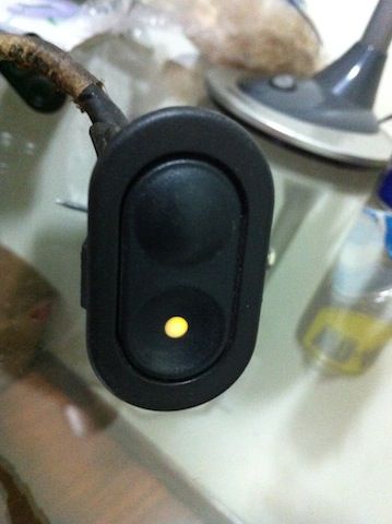

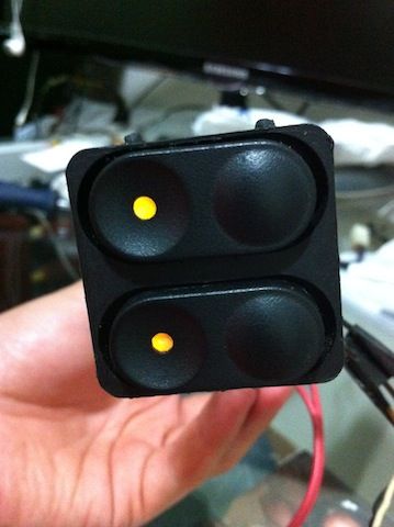

Consegui um kit completo que foi retirado de um Corsa Hatch 2000 contendo todos os acessórios como máquinas com seus respectivos motores, central dos vidros, chicotes com todos os conectores além de todos os botões.
Com certeza o que me animou foi ver todo o kit ainda intacto presente no carro, pude retira-lo com todos os itens.
Em relação à instalação, optei por substituir a central antiga pois a mesma não apresentava recursos de inteligência como subida com um toque nos botões, integração com o alarme para subida e descida através de sua função auxiliar, então optei por usar o modelo LV 107 COMPACT fabricado pela Quantum.

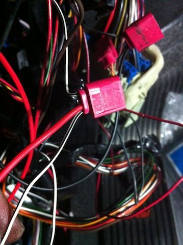

Em relação à parte elétrica a instalação não é difícil porém exige muita paciência uma vez que é necessário passar a fiação.
Cada porta saem 6 fios sendo 4 de cada botão(positivo/negativo/sinal de subida/sinal de descida além de mais 2 fios de cada maquina.
Após passagem do chicote é só ligar os fios seguindo o esquema elétrico que acompanha a central.
Seguem alguma das fotos:

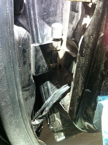

Transição da passagem do chicote entre a porta e a caixa de ar do carro, usei um espagueti liso flexível, existe também o acabamento emborrachado para esse local como item de originalidade.

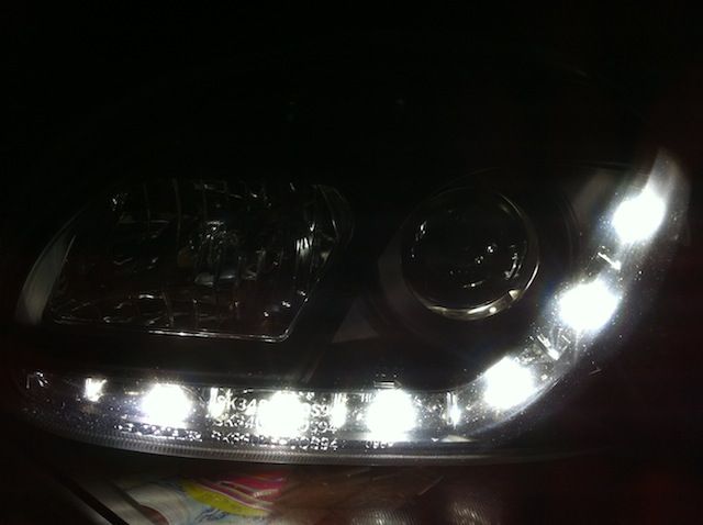

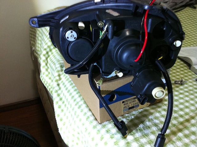

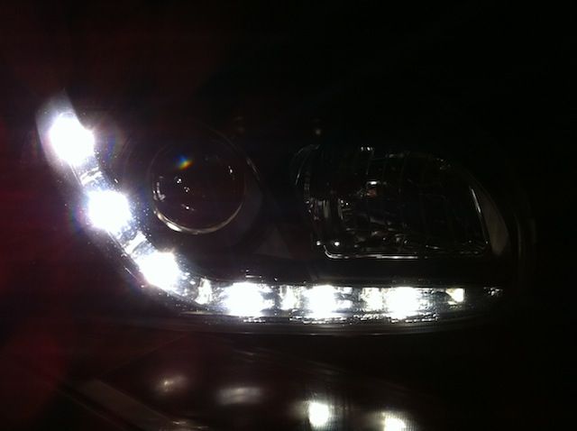

Novos Farois Sonar R8, aproveitei para aplicar espagueti corrugado na fiação
