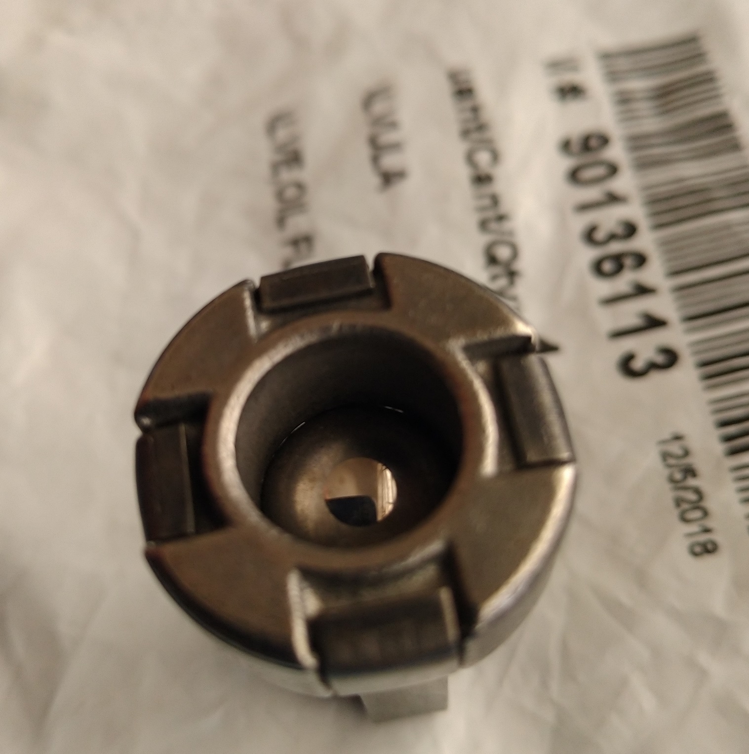

A válvula que tenho aqui, a que fica no bloco/alojamento do filtro, tem uma pressão razoável, pelo menos é maior que a do filtro interno da Tecfil, pois cada fabricante usa uma pressão diferente. Mas olhando de perto não é preciso esse fechamento da esfera, conforme a foto da peça nova.

Pode ser que a minha esteja "cansada"... vou comprar outra para conferirManfio escreveu: Sábado 20 2022f Agosto 2022 11:27:40 AM A válvula que tenho aqui.., tem uma pressão razoável
Tem razãoManfio escreveu: Sábado 20 2022f Agosto 2022 11:27:40 AM ..olhando de perto não é preciso esse fechamento da esfera

Mistério resolvido. Joguei spray lubrificante no canal da bypass do bloco e saiu na entrada (roscada) de óleo limpo. É o mesmo canal. Muito similar a este motor LS3:
https://www.youtube.com/watch?v=y8WpGE6SqXw
A Vauxhall chama esta válvula de Oil Filter Short Circuit Valve. https://workshop-manuals.com/vauxhall/c ... ousing%29/
Há muita gente falando coisa errada desta válvula no youtube... que entra óleo limpo nela, que ela vai para o cabeçote, que ela é retentora. Tudo errado. A função dela é abrir com um diferencial de pressão pré-estabelecido entre as duas zonas (filtrada e não-fitlrada) do filtro de óleo a fim de:
1- Evitar que o elemento filtrante seja danificado por excesso de pressão diferencial
2- Evitar que, com o elemento filtrante entupido (ou semi), o motor fique sem óleo
3- Porporcionar um caminho rápido para a lubrificação na primeira partida
4- Proporcionar lubrificação imediata em súbidas acelerações
Em todas as condições, o óleo não filtrado passa direto para a entrada da galeria de óleo, onde é distribuiído não só para o cabeçote
E o item de número 4 é o que leva muita gente nos EUA a eliminar esta válvula. Observe no vídeo que a intenção do autor foi essa.

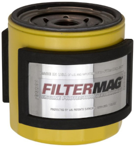

Lá fora acham interessante colocar ímãs no filtro de óleo. Há produtos comerciais para tanto:
Ou se põe alguns ímãs de neomídio por volta do filtro. Em alguns testes que vi, parece que captam algumas substâncias ferromagnéticas mesmo. Mas até que ponto isso pode ser detrimental? Porque há outros materiais ferromagnéticos que não o ferro: cobalto e níquel também são. E fazem parte da formulação de alguns óleos.

Interessante o que o cara fez no motor dele. Essa válvula da GM não tem vedação perfeita. Quanto se coloca contra a luz se nota ainda mais.
Acho que todo mundo deveria por um bujão magnético. Se tivesse um filtro de óleo com imã ia ser melhor ainda.
