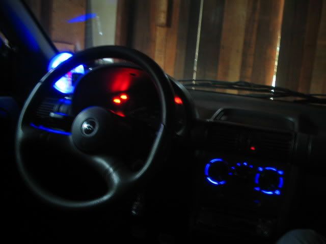

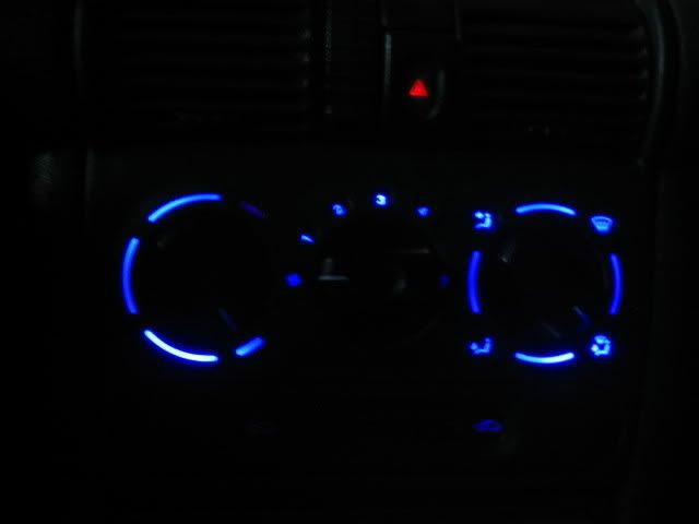

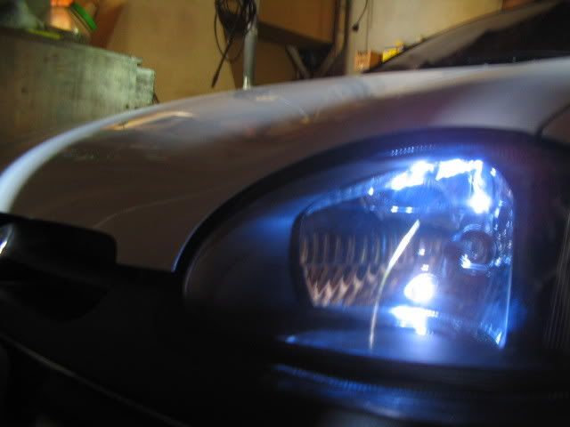

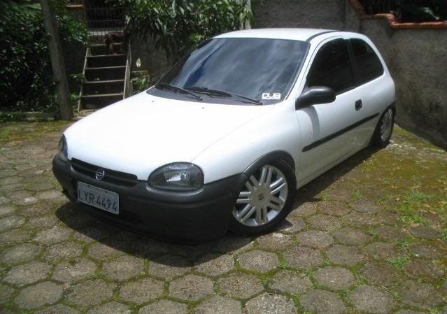

bom ae vai mais fotos dos up's.....
mascara negra com a luz de estacionamento tipo xenon....
painel central com led's.... soh que ao inves de colocar só 3 no lugar dos originais coloquei 10, para a luz nao ficar manchada....
imagem do interior de noite....
e ae uma montagem que fiz de como ficaria com suspensão a ar.... mais isso são só planos...hehe
abrassss
guilherme.rainier
Mensagens: 163
Registrado em: Sexta-feira 23 2008f Maio 2008 02:10:10 PM
Localização: Brasília - DF
Mensagem por guilherme.rainier »
Daga escreveu:bom ae vai mais fotos dos up's.....
abrassss
E NO PAINEL DE INSTRUMENTOS TEM LED AZUL?
GOSTEI DESSES LED´S NO PAINEL CENTRAL.
MAIS TO QUERENDO COLOCAR NO PAINEL DE INSTRUMENTOS UMA LUZ MAIS BRANCA.
OU UM PAINEL PRANCO TRANSLUCIDO.

meu painel é todo azul, menos o de instrumento.....to esperando uma verba p compra um kit que tem no mercado livre de painel translucido com leds.....fica perfeito....vendem em media a 100 reais o kit....
