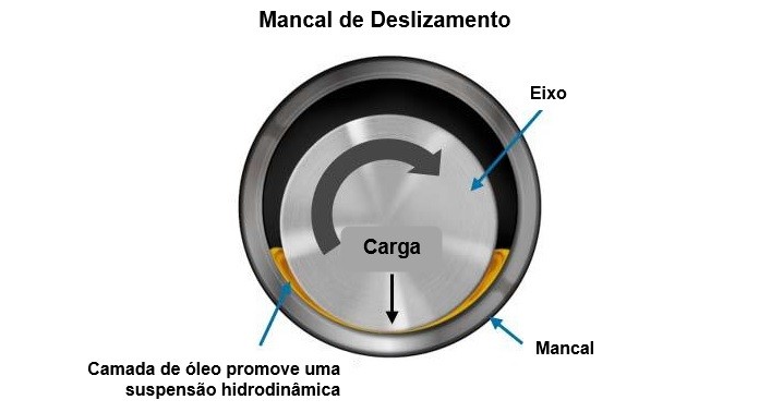

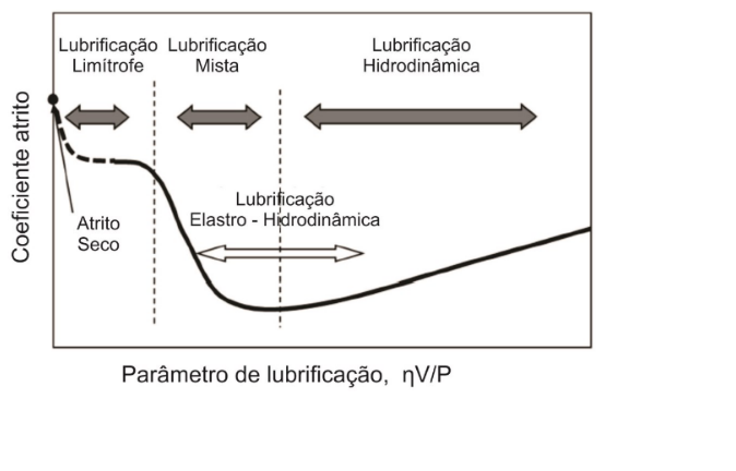

Um pouco de teoria sobre lubrificação.
Os regimes de lubrificação:
Lubrificação limítrofe:
Lubrificação mista:
Lubrificação hidrodinâmica:

Sobre a lubrificação limítrofe, separei alguns trechos de algumas dissetações na área de tribologia:
em Modelagem Unidimensional do Regime Misto de Lubrificação Aplicada a Superfícies Texturizadas, de Franciso José Profito em https://www.teses.usp.br/teses/disponiv ... rofito.pdf
3.2.3 Regime de lubrificação limítrofe (BL)
O regime de lubrificação limítrofe é caracterizado pela presença de filmes
tribológicos de dimensões moleculares aderidos na interface das superfícies em
contato. Neste regime de lubrificação, as asperezas das superfícies não são
separadas por nenhum filme lubrificante (ver Figura 10c), de tal forma que todo o
carregamento externo atuante no sistema é suportado tanto pelo contato direto das
asperezas, quanto pela interação das moléculas que compõe o filme tribológico (ver
Figura 12). Os valores de atrito característicos deste regime de lubrificação são
maiores do que aqueles observados no regime hidrodinâmico, porém menores do
que os relacionados com sistemas não lubrificados (atrito seco). No regime de
lubrificação limítrofe, o atrito é essencialmente independente da viscosidade do
fluido lubrificante
, dependendo apenas das propriedades físico-químicas do filme
molecular.
Com o objetivo de melhorar os efeitos do filme tribológico, aditivos são
adicionados aos lubrificantes para a formação de sulfetos, cloretos ou fosfatos na
interface das superfícies. Estes elementos proporcionam filmes moleculares mais
eficazes para a proteção das asperezas durante condições extremas de lubrificação
(HUTCHINGS, 1992).
Há níveis de lubrificação limítrofe, contudo. Segundo Edilson Junior em Estudo e Monitoração de Parâmetros Tribológicos e de Desempenho em Motores Diesel Bicombustível, em: https://repositorio.ufrn.br/bitstream/1 ... ISSERT.pdf
Segundo Carreteiro (2006) a lubrificação limítrofe é aquela na qual a película
de óleo é tênue. De acordo com H. Block, podemos classificar os casos de
lubrificação limítrofe em quatro tipos: lubrificação limítrofe suave, ou de baixa
temperatura, lubrificação limítrofe de temperatura elevada, lubrificação limítrofe de
alta pressão e lubrificação limítrofe extrema ou de elevada temperatura e alta
pressão, comumente designado por EP (extrema pressão).
Segundo Rosenberg (1982) os elementos críticos do grupo válvula operam na
região limítrofe e mista
. No grupo pistão o anel de segmento atua em toda a gama
de regime desde o regime misto até o regime hidrodinâmico, dependendo da carga e
velocidade ao qual o motor está submetido. No grupo dos mancais, estes se
encontram em regime hidrodinâmico salvo períodos de arranque e parada.
Ok, vamos nos aprofundar então nos componentes do motor e no regime de lubrificação a que estão submetidos. Segundo o mesmo autor,
existe uma forte relação
entre o ângulo de inclinação do pistão e a força de atrito, como também o regime de
lubrificação nas rotações de 600-3000 rpm se apresentam em regime hidrodinâmico
e nas rotações de 60-500 rpm se detectou regime limítrofe e misto para os pontos
morto superior, inferior e no meio do curso do conjunto pistão
E segundo Felipe Campos em Manutenção Preditiva de Lubrificantes em Motores de Combustão Interna para Aplicações Leves, em https://repositorio.ufu.br/bitstream/12 ... cantes.pdf:
No par anel-cilindro as temperaturas ultrapassam
200°C (WARD, 2004), o contato é conforme, a velocidade varia brusca e ciclicamente a
cada rotação do virabrequim e o filme lubrificante é extinto e renovado a cada ciclo (por
exemplo, nos pontos mortos, onde o pistão inverte o movimento, a velocidade é nula, o que
leva a uma condição de lubrificação limítrofe e alto coeficiente de atrito). Enquanto isso, os
mancais deslizantes do virabrequim trabalham numa faixa mais estreita de carga e
velocidade, e são projetados para operar no regime hidrodinâmico. Já no par eixo comando-
válvulas a temperatura é menor, a velocidade varia muito menos a cada ciclo, porém o
contato é disforme e assim, as tensões, o atrito e o desgaste na interface são mais intensos.

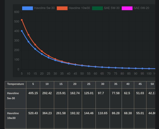

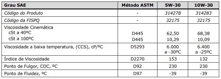

Pelas características do Havoline 5W-30 vs 10W-30 há poucas diferenças nas viscosidades cinemáticas a 40ºC e 100ºC.
Isso muda com a temperatura, mas quanto seria perto dos 5ºC, eis a dúvida...
gtmski
Mensagens: 1160
Registrado em: Sábado 10 2010f Julho 2010 11:52:37 PM
Modelo do veiculo: CORSA PICK-UP
Mensagem por gtmski »
Manfio escreveu: Sábado 03 2022f Setembro 2022 10:15:37 PM mas quanto seria perto dos 5ºC, eis a dúvida...
Se for confiar neste site: https://www.widman.biz/English/Calculators/Graph.html ;
