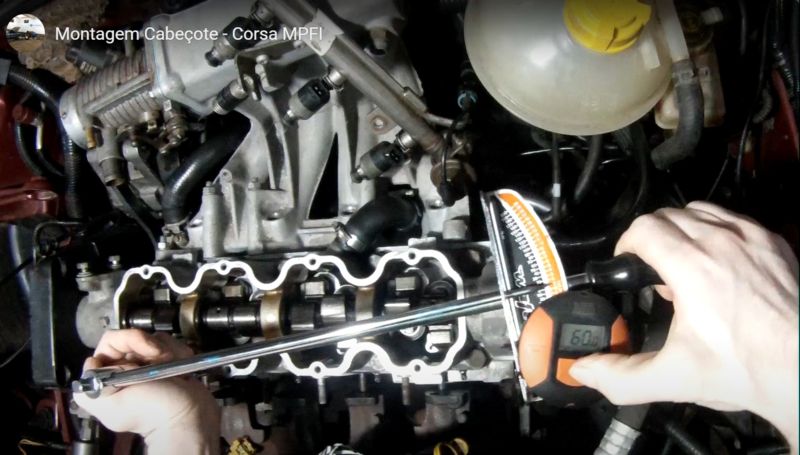

Exatamente isso!gtmski escreveu: Quarta-feira 31 2022f Agosto 2022 09:37:50 PM E esses parafusos-goniômetro aí hein?![]()
Usei o digital, mas sabe, né... Vai que dá um apagão no meio do torque... Não custa nada conferir no método raiz!

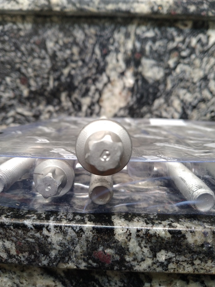

Vou trocar tudo na próxima manutenção de cima a baixo.
O dia que troquei aqueles parafusos sextavados do cabeçote fiquei arrependido, pois pareciam mais omnipotentes.
Hoje é tudo parafuso "borrachudo". Nunca vi um sextavado quebrar, mas essa cabeça Torx é dois palitos.

Esses Torx macho até que não são tão ruins quanto os Torx fêmea... o do banco ao assoalho por exemplo... ali vai trava química e virou um Torx fêmea sei lá que ano (antes não era)... eu tenho coleção deles espanados aqui... Uma cabeça sextavada espanada vira uma cabeça fenda rapidinho, já esse diabo de Torx fêmea...
