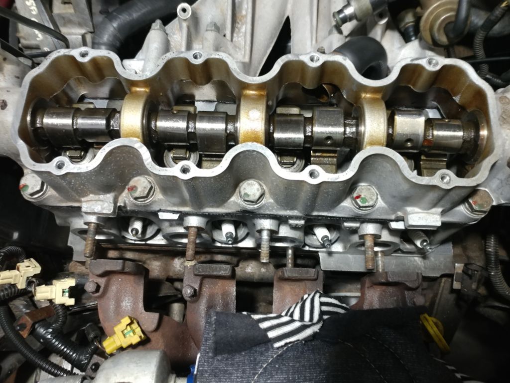

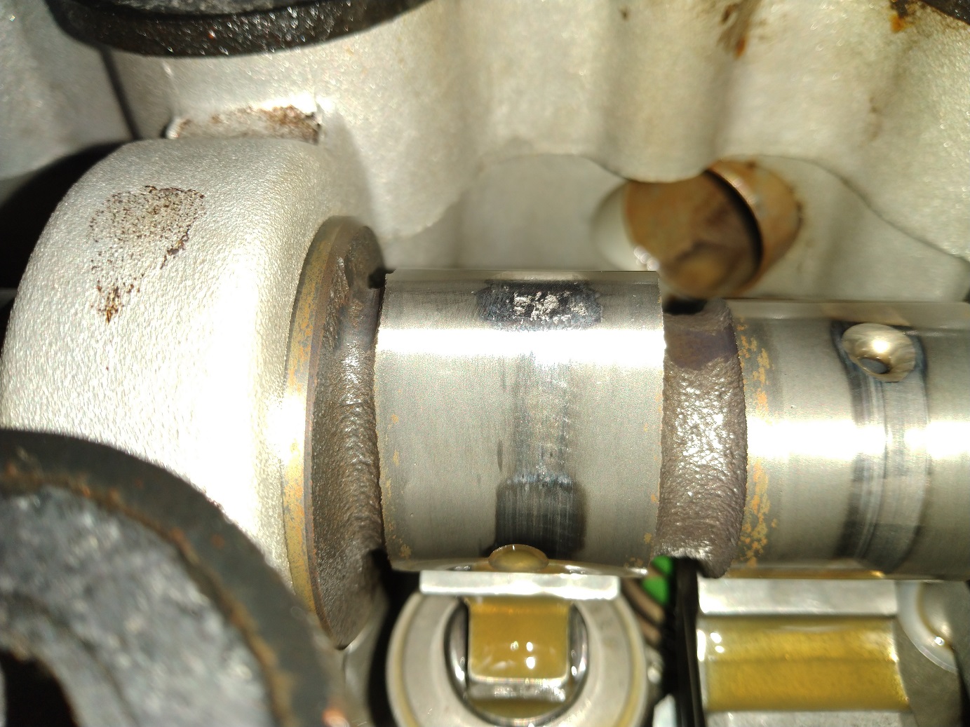

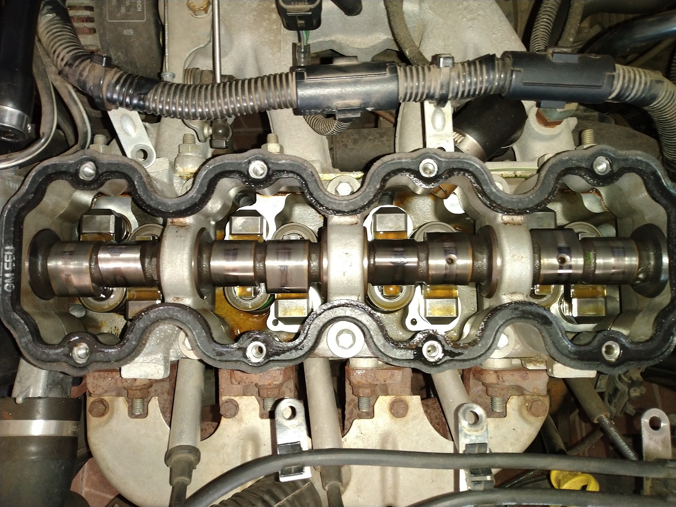

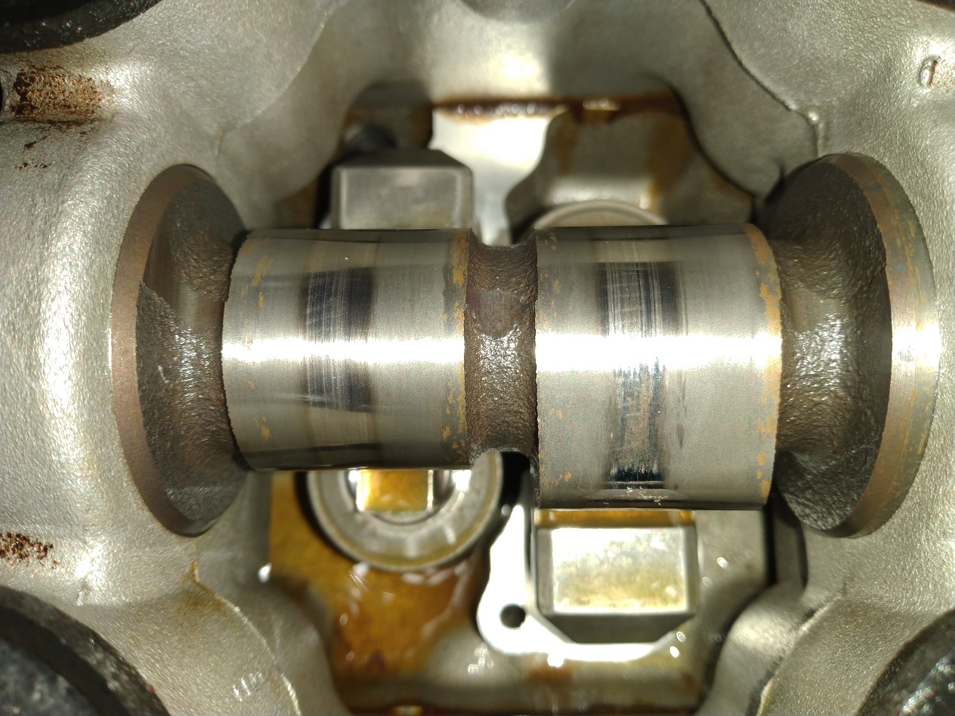

Para quem gosta de seguir o manual da GM onde recomenda 15w40 e 20w50.
Situação do comando ao usar 15w40 quando entrou o inverno. No verão não havia nenhum desgaste.
Vista geral:
Início de desgaste. Mesmo a quase 2 meses parados ainda tem lubrificante nos balancins e na saída do comando.
Veja que há algumas partes laterais já com ferrugem por ficar muito tempo parado na garagem coberta, imagina se ficasse no tempo!
Será que não é mais inteligente usar um 10W40? Fica a pergunta! Eu mudei e resolveu, ou seja, pelo menos não aumentou.

Já fiz tudo que é análise, cárter e pescador limpo e pressão de óleo. É só por um vidro ali, ligar o motor e tudo lubrifica com 10W40 no inverno ou verão.
Quando usava 15W40 a luz no painel só apagava depois de uns 30s isso quando fica quase 0ºC. E no 20w50 quase 50s. Perto de 8ºC não tinha problema de lubrificação tanto no 15w40 quanto 20w50. Não sei como tu usa esse carro, esse daqui era 2 dias na semana o resto era parado.
Se tivesse enforcamento do balancim contra o comando já tinha arranhado lá no verão quando havia sido montado.
É tudo STD as medidas, nada retificado.
Só restou supor que a alta viscosidade junto ao tempo parado, fez com que o sistema perca toda lubrificação, inclusive o filtro.
Até subir tudo, foi arranhando. Aquele desgaste ali pode até sumir depois das peças casarem. Não tem nada errado de montagem ou medida, no máximo diferença de dureza entre os balancins e o comando.

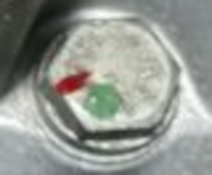

E esses parafusos-goniômetro aí hein? :D
