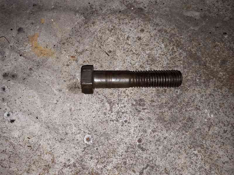

A analogia com bucha, que é um elemento de máquina consumível, é um pouco "forçada", pois não há desgaste e sim a destruição de dois elementos (dentada + fônica), sendo que o terceiro normalmente fica íntegro (o eixo).
Mas o "por que" da destruição? A meu ver existem duas razões:
- Erro de montagem da arruela invertida (não é o meu caso).
- Aperto menor que o necessário (Não tenho medidor de ângulo de aperto ou goniômetro).
É possível que os 5Nm a mais dos 95Nm estejam insuficientes para compensar os 30°+ 15°, especificados para o caso... os 20% que coloquei a mais creio que pode resolver... além disso, hoje de manhã tive que ir próximo da Altesi e comprei lá um parafuso novo (o meu antigo era sextavado comum... esse novo é Torx e de encosto largo) e ainda por cima coloquei trava rosca químico.
O meu anterior
O novo
