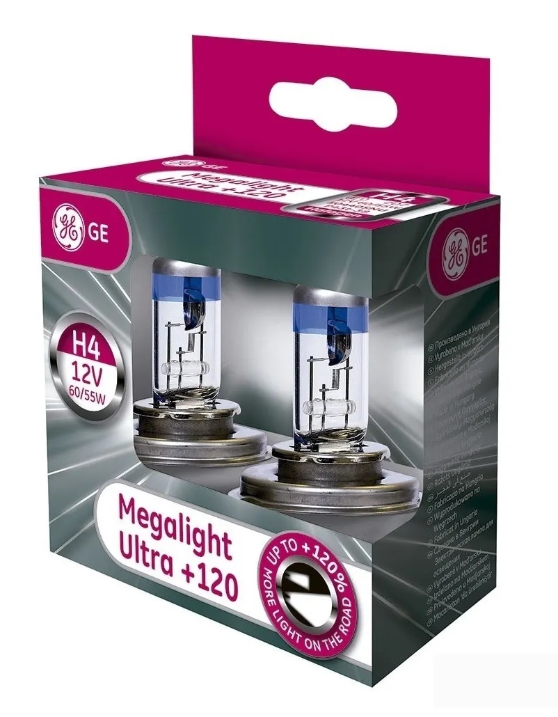

Estou entre a: Lâmpada Halógena H4 Ge Megalight Ultra + 120 (não conheço porém tem um teste russo no youtube e 1 site fala bem da marca)

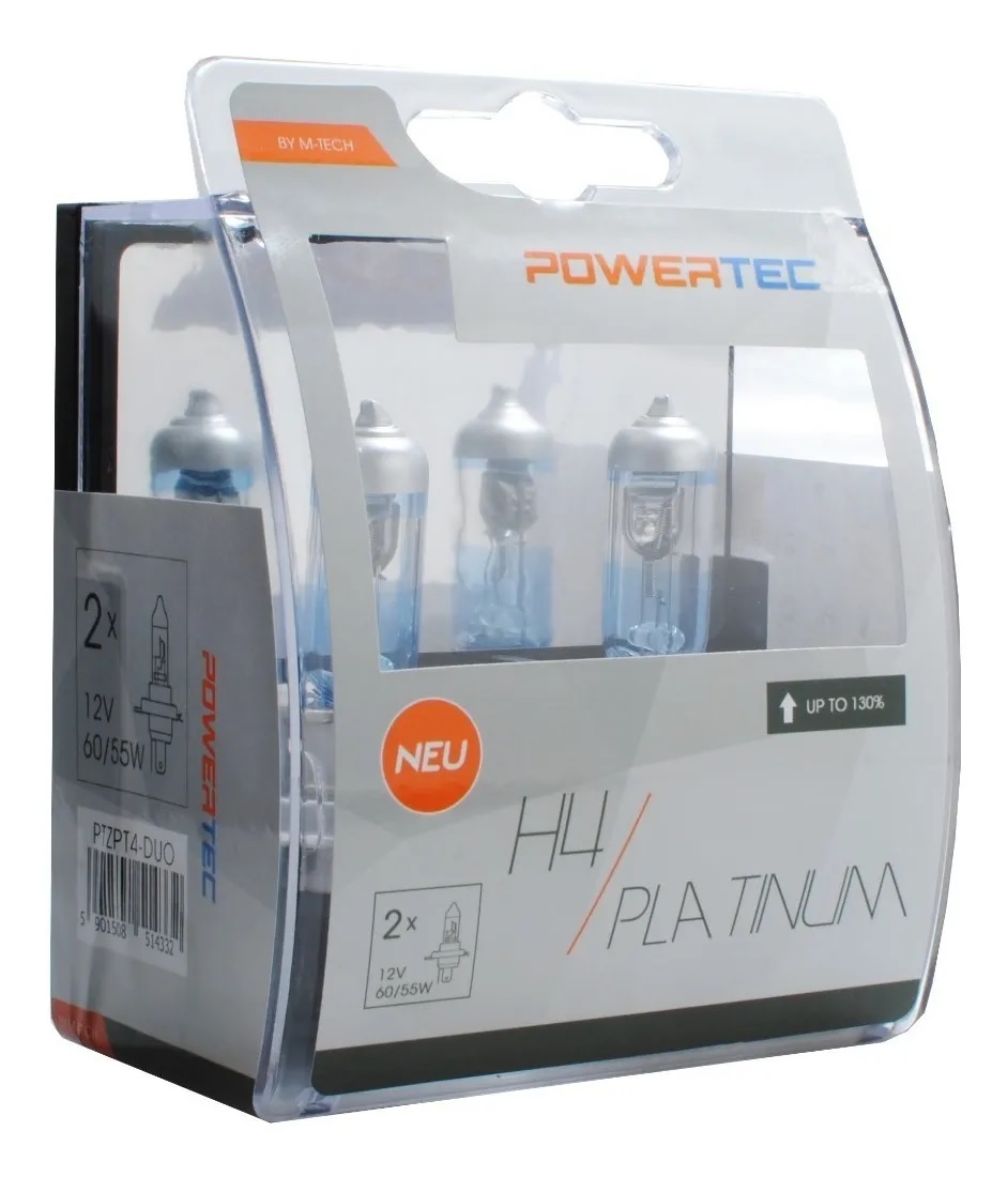

Lampada Hal. Powertec Platinum H4 +130% Potência 12v-60/55w 3900k (Não conheço mas nos testes do youtube parece razoável)

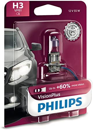

E tem as philips que eu estou tentando ver a de 100% e a de 130% porém só aparece H4 pra MOTO, não sei se serve... achei + a de 150% que é mais cara...

Eu estava entre essa Hella HP e essa Ge +120 (tem a +150 também) mas minha preferência hoje? Diminuir a queda de tensão que tem no final do circuito. Como? 2 formas... ou se instala um relê duplo de farol perto das lâmpadas, com um positivo exclusivo vindo da bateria ou se melhora o negativo das lãmpadas, aterrando elas direto no chassis, o mais perto possível. Ou as duas coisas juntas, melhor ainda. E fazendo isso com cabos de bitola maior. Porque o positivo para os faróis é de 1,5mm e o negativo, de apenas 0,75mm. E fazer uma regulagem dos faróis
Fazendo isso, as lâmpadas vão durar menos, claro... mas nessa solução se usa uma lâmpadas comuns da philips
