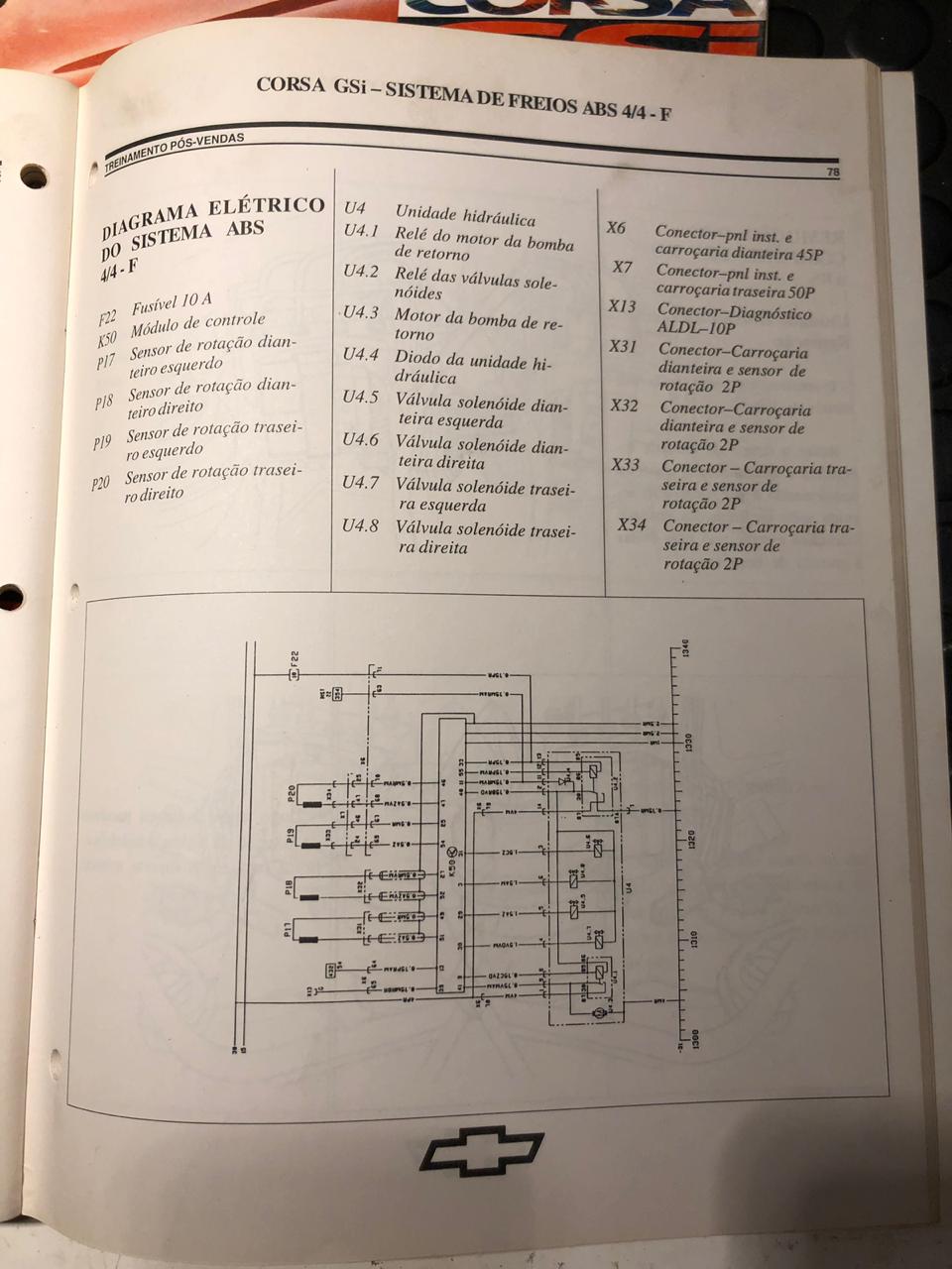

Estou procurando o diagrama elétrico do freio ABS do Corsa GSI, alguém tem e pode compartilhar? Meu ABS está com problema e estou desconfiado que é no chicote.
[]'s
Graças ao amigo zumpano , segue abaixo o esquema elétrico do ABS do Corsa GSI

Wilson, me chama no whatsapp a noite. Tenho os manuais de reparação do GSI. Talvez tenha a informação que você precisa!
