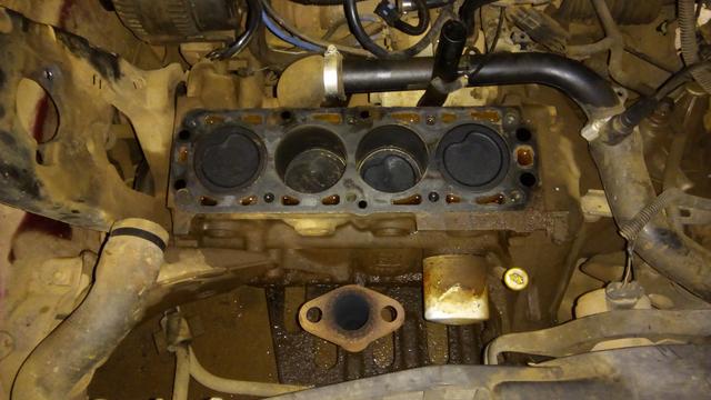

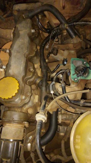

Bom gente esta ai a primeira foto do meu motor como está, já com a tbi fora.

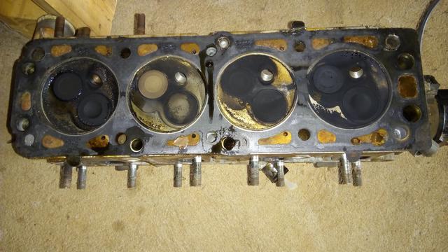

Bom gente desmontei e esta ai a situação do meu cabeçote
a dica do mecanico estava certa olha ai o problema

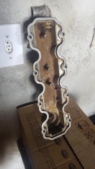

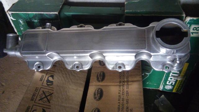

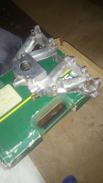

então vou aproveitar para limpar e dar um trato em algumas peças enquanto espero terminar e fechar o motor que não vai ser pra já porque a grana está curta.
o coletor de admissão depois de uma limpeza
tampa do cabeçote antes
depois de um trato

Seria o momento interessante para trocar os anéis de pistão pelo menos se estiver queimando muito óleo.
